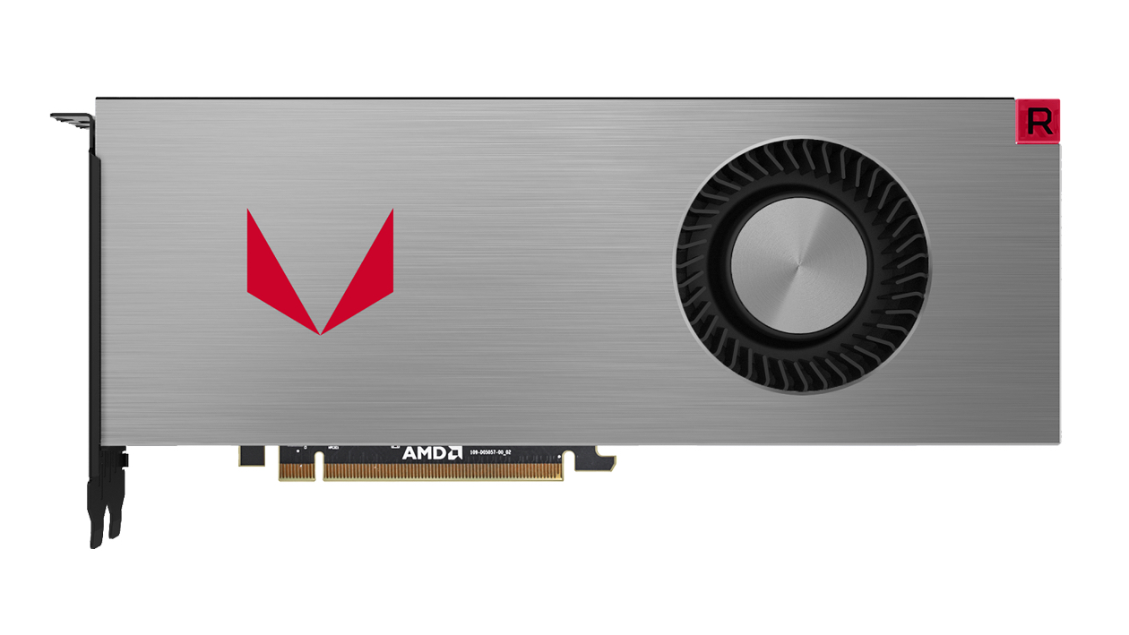

Carte graphique
Il est difficile de calculer le rapport prix/performances des cartes graphiques optionnelles : les performances varient nettement selon les usages, les cartes graphiques pouvant être utilisées pour des opérations purement graphiques (jeu, décodage vidéo, 3D, AR/VR…) ou plus génériques (GPGPU : exportation, calcul mathématique…). Les choses sont toutefois facilitées par le découpage de la gamme : Apple ne propose plus d’option qui ne corresponde pas à un modèle de série, et toutes les configurations peuvent donc être testées dans une boutique Apple ou chez le revendeur du coin.
Si les applications que vous utilisez sont accompagnées d’utilitaires de test, copiez-les sur une clef USB, et demandez l’autorisation de les utiliser sur les machines de la boutique locale. Vous aurez une idée des gains auxquels vous pouvez vous attendre en passant d’une carte à une autre, et pourrez calculer la rentabilité des diverses options. Renseignez-vous sinon dans les forums d’utilisateurs de ces applications, voire auprès de leur développeur ou de leur éditeur, qui sauront mieux vous guider que je ne pourrais le faire.

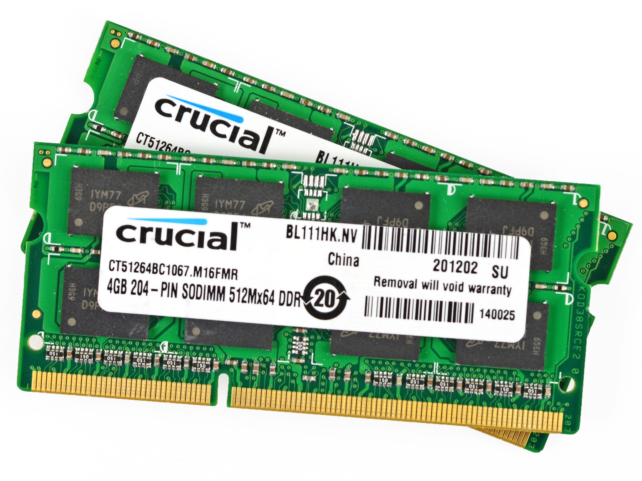

Mémoire
Apple est fameuse — infâmeuse, diraient certains — pour les tarifs délirants auxquels elle prétend vendre de la mémoire. Prenez l’iMac Retina 5K : vous devrez payer 720 € pour passer à 32 Go à la commande, voire 1 680 € pour passer à 64 Go. À ceci près que les barrettes qui seront installées par Apple, fabriquées par Micron, sont disponibles dans le commerce sous la marque Crucial… pour 280 € les 32 Go et 560 € les 64 Go. Comme vous pouvez installer vos propres barrettes, autant les acheter séparément et économiser quelques centaines d’euros.
Comme tous les autres Mac utilisent des puces de mémoire soudées sur la carte-mère, à l’exception du Mac Pro, la question du prix ne se pose pas. Seule reste la question de l’utilité. Contrairement à ce que l’on peut parfois lire, la dotation standard de 8 Go suffit largement à faire tourner le système et les applications intégrées de manière très confortable, sans que l’on puisse constater de gros ralentissements dans la plupart des usages.
Le manque de mémoire physique entraîne l’utilisation d’une mémoire swap, une extension logicielle de la mémoire placée sur le disque système. Les machines équipées d’un disque dur sont particulièrement sensibles au swapping : alors que les mémoires RAM peuvent transférer des données à plus de 12 et jusqu’à 19 Go/s, les disques durs les plus rapides dépassent à peine 100 Mo/s. Or la plupart des Mac, dont l’ensemble des portables, sont désormais équipés de SSD très rapides, capables de débits atteignant 3 Go/s.
Et puis il est plus difficile de saturer la mémoire et donc de solliciter la mémoire swap : Apple a énormément optimisé les bases du système pour les appareils mobiles et les ordinateurs portables1. Le problème du swapping n’a pas complètement disparu, mais il est beaucoup moins gênant au quotidien. Sans complètement oublier ce « scénario du pire », il vaut mieux se concentrer sur un « scénario concret », celui d’une utilisation quotidienne de votre Mac.
Si vous passez votre temps dans trois onglets de Safari et deux fenêtres de Mail, vous n’avez probablement aucun intérêt à dépenser des centaines d’euros dans une plus grande dotation en RAM. Tripler la dotation en RAM d’un iMac Retina 5K augmente les performances globales d’environ… 1,75 %. Mais passer de 8 à 32 Go, c’est libérer une application comme Logic, particulièrement friande de mémoire. Sans parler d’applications de création, un développeur web ouvrant des dizaines d’onglets ou un rédacteur écrivant des centaines de pages bénéficient d’une plus grande dotation en RAM.
Vous ne savez pas estimer vos besoins ? Ouvrez l’onglet Mémoire du Moniteur d’activité2, mettez-le dans un coin de votre écran, et travaillez normalement pendant quelques heures. Gardez un œil sur le graphique Pression sur la mémoire : s’il passe régulièrement au rouge, c’est que votre machine actuelle manque de mémoire, et que votre prochaine machine devrait probablement en posséder plus3.
Bien sûr, vos besoins actuels ne préjugent pas de vos besoins futurs, et si le système est toujours plus optimisé, les applications et surtout le web sont toujours plus gourmandes. Si votre budget le permet, il n’est pas tout à fait farfelu de passer de 8 à 16 Go par acquit de conscience, pour garder sa machine le plus longtemps possible… ou la revendre un peu plus cher. Mais, encore une fois, ce n’est pas absolument nécessaire4.

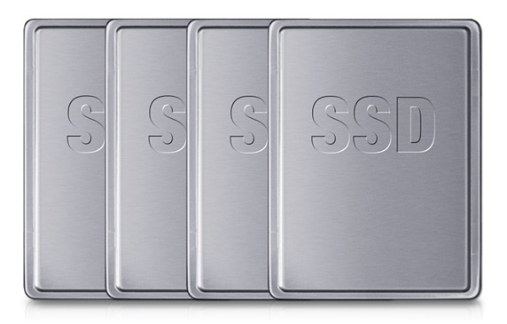

Stockage
Les MacBook possèdent des SSD très rapides (jusqu’à 1,6 Go/s), et les MacBook Pro des SSD extrêmement rapides (jusqu’à 3 Go/s). Le choix se résume donc à la capacité : tout dépend de vos besoins, qui ont peut-être diminué si vous utilisez une offre de stockage le nuage, des systèmes comme la photothèque iCloud ou iCloud Drive supprimant la copie locale des fichiers lorsque l’espace vient à manquer. Consultez l’onglet Stockage de la fenêtre « À propos de ce Mac »5 pour juger de vos besoins actuels.
Les choses sont un peu plus compliquées si vous achetez un Mac mini ou un iMac : certains modèles embarquent un disque dur, d’autres un Fusion Drive, et des SSD sont disponibles en option. Les iMac 27 pouces sont désormais dotés d’un Fusion Drive, qui allie la capacité d’un disque dur à la vitesse d’un SSD, un bon compromis à un prix raisonnable. Les Mac mini et iMac 21,5 pouces doivent toujours se contenter d’un disque dur, et d’un disque dur plutôt lent, pour ne rien arranger.
Si vous ne pouvez prendre qu’une seule option, prenez l’option Fusion Drive : aucun autre facteur ne limite l’agrément d’utilisation qu’un disque dur poussif. Un processeur plus rapide de 100 MHz ou 8 Go de RAM supplémentaires ne transfigureront pas l’utilisation d’un iMac 21,5 pouces ; un Fusion Drive, oui. Le SSD « pur » est plus rapide, mais il est beaucoup plus cher, pour une capacité moindre. C’est un confort suprême, mais un confort qui se paye.

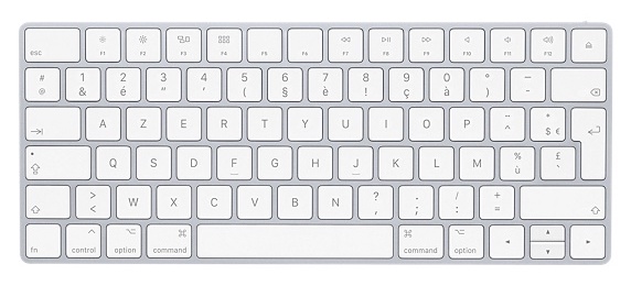

Clavier, souris, et trackpad
Le Mac mini et le Mac Pro sont livrés sans clavier ni dispositif de pointage, mais vous pouvez en ajouter à la commande, sans rabais particulier sur leur prix ordinaire. Les iMac, eux, sont fournis avec un Magic Keyboard et une Magic Mouse 2. Vous pouvez échanger le Magic Keyboard contre un Magic Keyboard avec pavé numérique pour 30 € supplémentaires, échanger la Magic Mouse 2 contre un Magic Trackpad 2 pour 60 € supplémentaires, ou ajouter un Magic Trackpad 2 à la Magic Mouse 2 pour 149 €.
Le clavier fourni avec les iMac, comme les claviers intégrés aux Mac portables, utilise l’arrangement en vigueur dans le pays dans lequel vous passez commande6. Il est toutefois possible de changer la langue du clavier à la commande : les claviers QWERTZ suisse et allemand, QWERTY anglais britannique, QWERTY européens, turc en F, russe, ou QWERTY américain, sont disponibles en France, mais pas le clavier canadien multilingue. Ces claviers sont normalement disponibles dans les grandes boutiques Apple, et celles des grandes villes touristiques proposent même des MacBook et MacBook Pro à clavier QWERTY.
